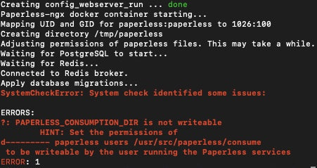

Eine häufige Fehlermeldung beim Installieren von paperless-ngx sieht folgendermaßen aus:
ERRORS:
webserver_1 | ?: PAPERLESS_CONSUMPTION_DIR is not writeable
webserver_1 | HINT: Set the permissions of
webserver_1 | d———— paperless users /usr/src/paperless/consume
webserver_1 | to be writeable by the user running the Paperless services

Paperless-ngx nutzt einen freigegebenen Ordner (in dem Fall: den Netzwerkordner "scaninput"), um auf Dokumente zuzugreifen, die es konsumieren (also verarbeiten und hinzufügen) soll.
Legt also beispielsweise dein Netzwerkscanner ein PDF im Ordner "scaninput" ab, wird paperless-ngx benachrichtigt, verarbeitet das PDF, fügt dank Texterkennung noch den erkannten Text als unsichtbare Ebene hinzu und löscht am Ende das PDF aus dem Eingangs-Ordner. Gerade der letzte Schritt, nämlich das Löschen des fertig verarbeiteten Scans aus dem Eingangs-Ordner, benötigt Schreib-Rechte. Die Fehlermeldung sagt nun aus, dass paperless-ngx diese Rechte nicht hat.
