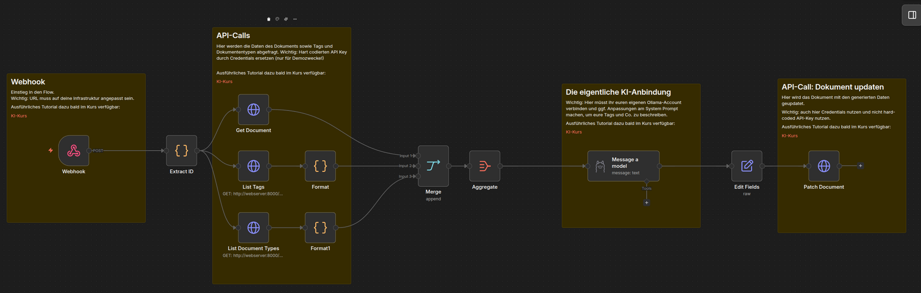

Vereinfacht gesagt: Sobald in paperless-ngx ein neues Dokument durch die OCR gelaufen ist, ruft paperless einen n8n-Webhook auf. Der Flow holt sich dann den Volltext, deine vorhandenen Tags und Dokumententypen ab, schickt das gebündelt an ein lokal laufendes Sprachmodell (in meinem Beispiel gpt-oss:20b über Ollama) und schreibt das Ergebnis – Titel, Tags und Dokumententyp – per API zurück ins Dokument.

Setup: Was du nach dem Import anpassen musst
Aber Vorsicht: Direkt funktionieren wird der Flow noch nicht, ein paar Stellen musst du auf deine Umgebung anpassen. Ich gehe sie der Reihe nach durch.
1. API-Keys ersetzen (an 4 Stellen!)
Aus Demo-Gründen habe ich den paperless-API-Token im Flow hartcodiert hinterlegt. Das musst du an den folgenden vier HTTP-Request-Nodes ersetzen:
  • Get Document
  • List Tags
  • List Document Types
  • Patch Document
Suche dort jeweils den Header Authorization und ersetze Token <API-Key> durch deinen tatsächlichen Token. Noch besser: Lege in n8n richtige Credentials für paperless an und referenziere die, das ist die saubere Variante und du musst den Token nicht mehr im Klartext im Flow stehen haben.
Den Token bekommst du in paperless-ngx unter „Mein Profil" → „API Auth Token".
2. Hostname anpassen (falls nötig)
Bei mir läuft paperless intern unter webserver:8000 (Docker-internes Netzwerk). Bei dir wird der Hostname wahrscheinlich anders heißen, z.B. paperless.fritz.box, 192.168.178.50:8000 oder ähnlich. Passe das in den vier HTTP-Request-Nodes entsprechend an.
3. Ollama-Credentials neu verbinden
Im Node Message a model ist mein Ollama-Account hinterlegt. Den siehst du natürlich nicht, du musst hier deine eigenen Ollama-Credentials anlegen und verbinden. Achte darauf, dass das gewählte Modell auch tatsächlich auf deiner Ollama-Instanz geladen ist (ollama pull gpt-oss:20b).
4. Webhook in paperless-ngx einrichten
In paperless-ngx legst du unter „Workflows" einen neuen Workflow an, der bei „Document added" oder „Document consumed" einen Webhook auf deine n8n-Instanz schickt. Die URL findest du im n8n-Webhook-Node oben im Flow.
Wichtig dabei: paperless schickt im Body eine doc_url mit – die parst der Extract ID-Node, um die Dokumenten-ID herauszuziehen.
5. System Prompt an deine Tags anpassen
Und jetzt kommt der spannende Teil, die eigentliche „Intelligenz" des Flows. Im Node Message a model findest du einen ausführlichen System Prompt mit Beispielen für Tags und Dokumententypen. Aktuell stehen dort meine Beispieldaten (coursemine GmbH, Musterstr. 1 München, etc.).
